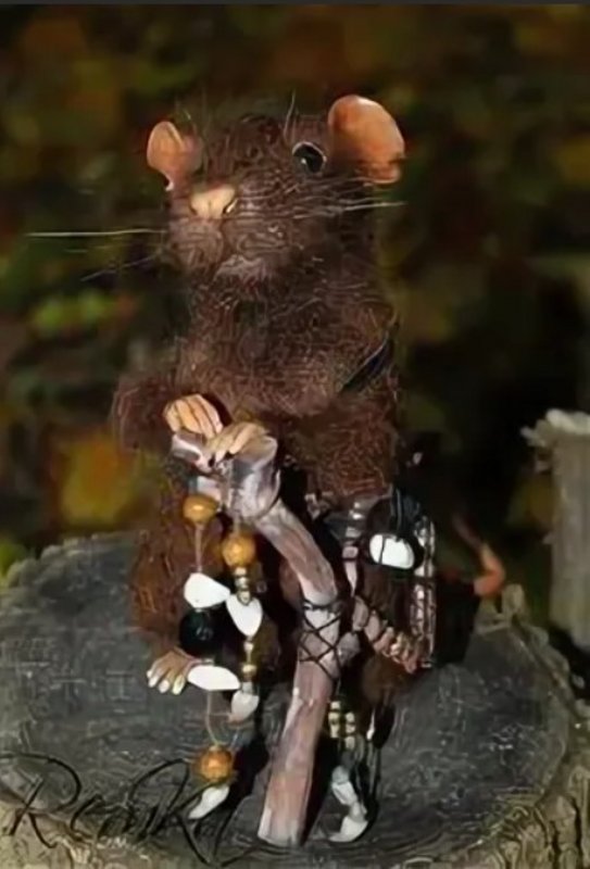

    Крыс - Шаман (Ксения Ремнева)
    В описание входит:
    • Вязание самой крыски.
    • Лепка лапок, хвоста, носа, ушей, век.
    • Создание шаманской атрибутики – посох, ловец снов.
    • Выкройка и подробное описание по пошиву рюкзака.
    Материалы:
    • Пряжа ALPINA "AMMY" 86% мохер, 14% нейлон 50 г 200 м Цвет № 21. (Расход 35 гр)
    Можно заменить любой пряжей которая поддается начесу: любая пряжа с содержанием мохера, кхт, лтс, меховушка.
    • Крючок № 1. или подходящий под выбранную пряжу.
    • Проволока медная d. 1.5. Для каркаса.
    Проволоку я покупаю в электротоварах. Желательно использовать медную. Она легче скручивается. Всегда лучше отрезать проволоку с запасом и лишнее обрезать, чем прикручивать, если вдруг будет коротка. Расход проволоки зависит от выбора пряжи. У меня ушло примерно 4 м.
    • Липкий бинт для обмотки проволоки.
    Липкий бинт очень удобен для фиксации и обмотки проволоки. Он мягкий и эластичный. Купить его можно в аптеке. Вместо бинта можно использовать ленточную обмотку синтепоном.
    • Наполнитель я использую холлофайбер-шар. Он равномерно ложится.
    • Клей «Момент» гель прозрачный.
    • Акриловая краска, сухая пастель и кисти для тонировки и покраски деталей из пластики.
    • Прозрачный лак для покрытия деталей из пластики.
    • Иголка и швейные нитки в тон выбранной пряжи для утяжек.
    • Полубусины черного цвета подходящие по размеру. У меня 8 мм.
    • Ножницы для стрижки.
    • Пластика для лапок, хвоста, ушей, носика и век. У меня фирма Сонет.
    • Для работы с пластикой толстая игла, канцелярский нож или любые другие удобные для вас инструменты.
    • Лак для полимерной глины или простой прозрачный лак.
    • Пластика, инструменты для лепки, бусины с большим отверстием, шнуры разной толщины, нить резинка или толстые швейные нитки для оформления образа.
    • Для рюкзака - кусочек кожзама и ткани для подкладки 20х20 , медные колечки, бусины, кожаные шнуры, ножницы, листок миллиметровки или обычной бумаги, карандаш или маркер, линейка, черные швейные нитки, иголка .
    • Усы - волоски малярной кисти.
    • При использовании материалов предлагаемых в МК , высота игрушки от лап до макушки 16 см.
    Если Вы будете использовать в работе другие ниточки, обратите внимание на то, что метраж проволоки, размеры зрачков и т.д. могут не совпадать с данными в МК.
